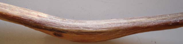

Pour le "tutoriel" dont j'ai parlé, je dois pouvoir commencer avec quelques photos...
Lame au départ ( un mètre de longueur, 3,5 centimètres de large, 3 millimètres d'épaisseur constante)

La lame que vous voyez est en bubinga, je n'affectionne pas ce bois mais il m'en restait une qui traînait en classe... on verra bien. On voit surtout celui en bubinga, mais ils sont deux à sécher. D'ailleurs depuis que je les ai renforcés, vendredi soir, ils ont séché de façon incroyable ! Je vais prendre des photos demain mardi.

Sur la seconde photo du reportage, on voit le morceau de buis collé sur l'âme en bois et sur la cinquième photo j'ai l'impression que la poignée est collée sur la corne.
Quelle est la bonne version ?
La poignée est bien collée contre la lame de bois. Les lames de cornes ne se rejoignent pas dessous, mais elles viennent buter contre le buis. J'ai essayé plusieurs fois le collage par dessus les lames de corne, et je ne suis jamais parvenu à une résistance durable, la compression est trop forte et aucune colle que j'ai pu essayer ne supporte la contrainte il faudrait, sinon, envisager la pose de chevilles qui atténueraient l'effort ... beurk.
