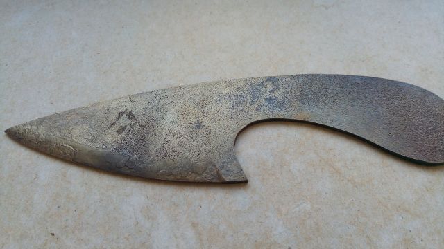

Alors dernières nouvelles...
étant d'humeur joueuse, je me suis bricolé une forge à charbon de boisavec 1 vieille marmite en fonte pour essayer de tremper ma lame.
Donc chauffe jusqu'à ce que le métal soit amagnétique puis trempe.
Je me pose des questions sur l'aspect de la lame: est ce que cela vous parait normal ???
Détail de l'aspect granuleux et "pustuleux"... de l'émouture...:17:
Si un habitué du métal avait la gentillesse de me conseiller...
Ai-je trop chauffé, faut il faire un recuit, un revenu?
Est_ce foutu ?
Edited by Lap1
il y a 24 minutes, Lap1 a dit :
Est_ce foutu ?
Bonjour Lap1,
Je dirais que tu as chauffé dans la zone oxydante (i.e. trop près de l'arrivée d'air). Dans cette zone la température est en général élevée (trop), ça chauffe très vite en surface (en abîmant) l'acier et moins à coeur. Pas top pour la trempe...
Idéalement pour une trempe, il faut chauffer "pépère"...
En plus c'est mieux de percer tous les trous avant la trempe, ça évite les mauvaises surprise. Et c'est indispensable sur certains aciers (e.g. 90MCV8).
Après la trempe c'est le revenu pour adoucir la lame et la rendre moins cassante.
Tu peux aller faire un tour sur mon site où il y a les bases des traitements thermiques et quelques conseils pratiques.
Tu es de quelle région ?
Salutations et bon feu.

Bonjour Gérard, je suis sur Le Maine et loire, près d'Angers.
Je croyais avoir compris cette histoire de zone oxydante / réductrice en veillant à me mettre à plus de 5 cm de l'arrivé d'air... mais comme je me sert d'un petit compresseur pour l'apport d'air j'ai sans doute été un peu fort sur l'apport.
Enthousiasme du débutant...:21:
Peut être aussi que cette lame de débroussailleuse était déjà un peu pauvre en carbone ?

Il y a 3 heures, Lap1 a dit :
......................Je croyais avoir compris cette histoire de zone oxydante / réductrice en veillant à me mettre à plus de 5 cm de l'arrivé d'air... mais comme je me sert d'un petit compresseur pour l'apport d'air j'ai sans doute été un peu fort sur l'apport. Enthousiasme du débutant...:21: ......................
C'est classique, le feu à fond ! ! ! Qui rime avec pas bon :20: Comme pas mal d'autres choses : Ne pas aller trop vite !
................Peut être aussi que cette lame de débroussailleuse était déjà un peu pauvre en carbone ?
Je ne suis pas un fan des aciers de récup : On ne sait jamais ce qu'il y a dedans. En conséquence si "ça merde" on ne peut pas savoir si c'est l'acier ou la méthode...
Du bon acier ne coûte pas très cher (le XC75 en 30x3 coûte environ 5€ la barre de 1m)  :007:
Bon courage pour tes essais.

Justement NON ! Quand tu commences tu peux avoir des doutes sur tout ! En utilisant un "bon acier" tu supprimes déjà une cause potentielle de cafouillage. Et puis si tu sors une lame correcte tu seras bien content d'avoir un vrai couteau et pas un truc en acier à ferrer les ânes...
il y a 53 minutes, Lap1 a dit :
...............Mais j'ai beaucoup à découvrir (merci à nouveau gérard pour ton site), dont ma dernière découverte : un changement de la teinte de surface après 2 revenus avec apparition d'un aspect doré inattendu pour lequel je cherche une explication...............
Cette couleur c'est une oxydation de surface qui est visible quand tu fais un revenu sur une lame propre ou même poncée. La couleur dépend de la température : Là c'est du "jaune paille" ça correspond à la louche à 210°C/220°C sur un acier carbone. Les "vieux" avaient des noms de couleur plus poétiques comme "rouge gorge de pigeon"... La couleur étaient jadis un moyen de contrôler la température de revenu à l'oeil. C'était par exemple utilisé pour les burins pour faire trempe et revenu en une fois : Le forgeron chauffait l'extrémité du burin dur 2 ou 3cm. Lorsqu’il atteignait la température de trempe, il trempait le bout du burin sur moins de 1cm. Ensuite rapidement, il passait un coup de lime pour nettoyer la partie trempée. En attendant un peu, la chaleur accumulée dans la partie non-trempée réchauffait la partie trempée. Quand la surface avait la bonne couleur, rapidement trempette dans l'eau pour stopper le processus de revenu avant que la température ne monte trop.
