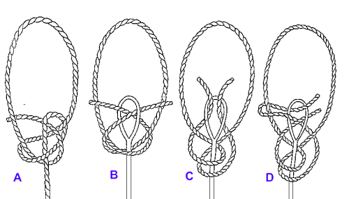

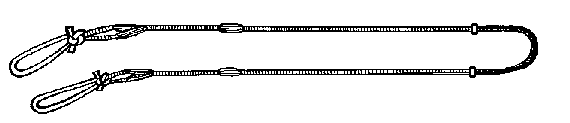

Différencier les boucles tressées (formées en repassant une extrémité dans les torsades ce qui remplace aussi le noeud d'archer) et torsadées (par inclusion dans le bitors en cours). Différencier aussi les cordes Flamandes ont juste les boucles torsadées (tors/retors) et les brins entre les boucles sont droits pour gagner en poids et en rapidité de fabrication. Ceci n'est bien sur valable qu'avec les fibres modernes qui sont sans fin. Pour les fibres naturelles, il faut faire une corde torsadée (ensemble de la corde) pour la cohésion des fibres qui sont courtes.
