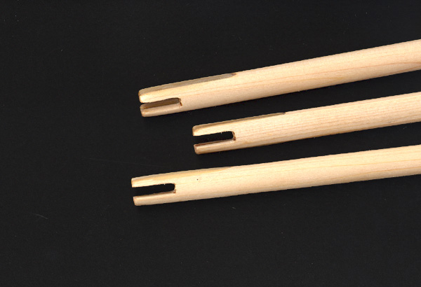

Ensuite tailler les inserts en corne : le travail est bien facilité car la corne est déjà applatie, mais il faut quand même la désépaissir un peu : elle ne doit pas faire plus d'1,5 à 2mm sur 20/30mm de long. les faire un peu plus large que nécéssaire. Les logements d'insert sont taillés dans les fûts à l'aide d'une mini perceuse, noubliez pas de respecter le sens des cernes du bois, comme l'encoche sera à 90° par rapport au logement de l'insert, celui ci doit etre taillé parallélement aux cernes.

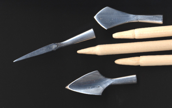

7 : Préparation des pointes : outre le pollisage des pointes Grozer, il a fallu racourcir légèrement la douille de la perce-maille, trop large. Le taille-fût est utilisé pour donner la forme générale, mais les fûts sont ensuite repris à la lime pour coller le mieux possible à l'intérieur de chaque douille.
