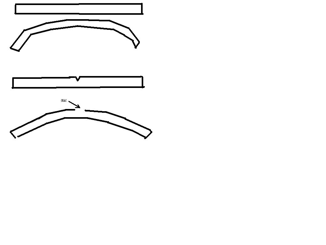

Commence par un arc qui fait ta taille...............
Pour les outils, ca peut aller du simple couteau de chasse au rabot électrique, en passant par la plane et la râpe..........................
Le secret (entre autres), c'est de ne pas entailler le dos de l'arc, et de réduire progressivement les branches depuis la poignée vers les extrémités..................

:wub: Le secret (entre autres), c'est de ne pas entailler le dos de l'arc.
ça c'est un truc que je n'arrive pas à comprendre : une branche est à peu près cylindrique : comment savoir ou se trouve le dos ?

C'est toi qui le définit ;)

C'est pourtant simple à comprendre...........Prends une baguette un peu souple et fais la plier.
Ensuite entaille la très légèrement et fais la plier pareil que la première fois, tu verras le résultat.............................:bhaoui..:
