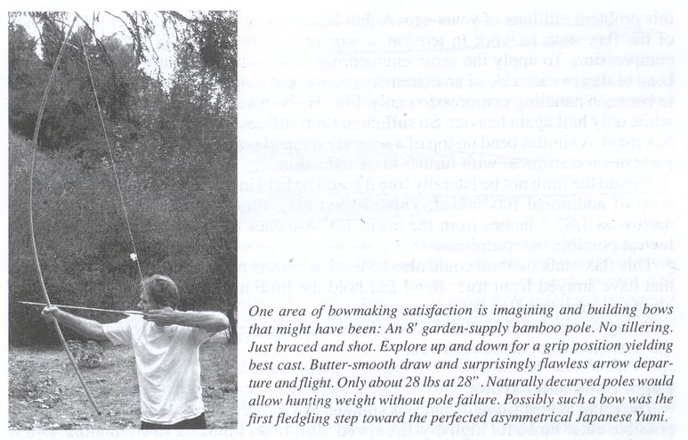

Sinon, en petite puissance en bambou (tuteur de jardinage) et au prix de 5 minutes de travail et sans équilibrage, il y a ça : :108:
Il paraît que ça marche correctement en plus.
