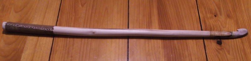

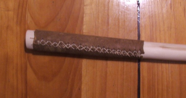

Je vous presente mon nouveau propulseur, que j'ai essayé de faire le plus préhisto compatible. Manche fait dans une branche de bouleau, crochet en bois de cervidé emmanché en biseau double et collé avec un peu de brai de bouleau, puis ligaturé au tendons. La poignée est en cuir cousu. Il mesure 68cm hors tout pour 65cm de longeur utile; il pese environ 150g mais le bois n'est je crois pas totalement sec. Il n'est pas tout a fait droit mais je ne pense pas que çà affecte le tir...
Je ne l'ai pas encore essayé. Pour la poignée, je changerais peut etre ci celle-ci si elle ne me plait pas, je verrais.
Le propulseur en vue generale.
La poignée.

Très bel objet, et " 100 % préhisto ". Comment se comporte-t-il en séance de tir ?

Finalment, j'ai un peu modifié mon propulseur, je l'ai reduit un peu, de 3cm environ, et mis une nouvelle poignée, une bande de cuir.On voit que mon propulseur n'est pas extremement droit, mais il tire tres bien. J'ai fait une tres bonne séance de tir ce soir! smile.gif
Une petite vidéo=> ici
@+ Link

Le propu n'a pas besoin d'être droit................Ca n'a aucune importance.
